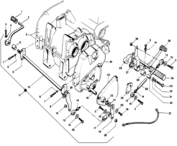

Sinon, je ne sais pas s'il y a des similitudes avec le montage possible sur le 1000, mais voici un éclaté qui pourrait t'aider

Ce montage (image) est le montage Laverda et il est franchement mauvais, même si améliorable. C'est le montage des Jarama d'origine.
