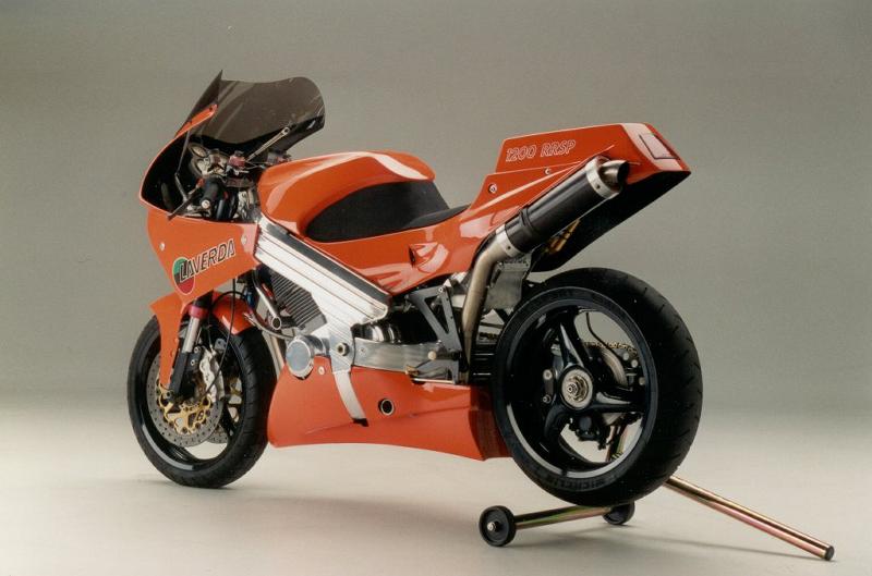

Xavier, je viens de contacter un pote aux USA, il a 3 triples montés avec des Axtell y compris une spectaculaire Spondon special (photo ci-dessous) montée par l'ancien préparateur/coureur lance Weil (qui est le créateur des Axtell). Sur ses deux machines de route (RGS et Jota), les Axtell fonctionnent à merveille. Sur la Spondon, le régime maxi est d'environ 7500 T/, après la puissance chute rapidement. Il n'empêche que son moteur fait 100 cv pile à la roue, mais il pense monter des 4C ou un panachage 4C/7C plus tard pour aller plus haut dans les tours, au détriment du couple à mi-régime. Ca confirme donc ce que je te disais plus haut je pense.
