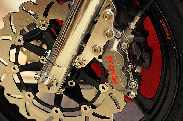

Cause changement de système de freinage sur mon proto, je m'apprête à vendre mes étriers sur LBC mais peut être cela intéressera t-il quelqu'un ici. Etriers Brembo P4 30/34 (origine Ducati 916) avec les adaptateurs pour fourche Marzocchi 38 et disques de 300mm. Les étriers ont été repeints, équipés de vis titane.

Salut JLO , j'ai les mêmes , avec les adaptateurs trouvés au States , désolé je suis pas acheteur (ni vendeur)
mais si tu pouvais m'en dire plus sur les disques de 300 que tu avais mis , j'ai monté avec des disques Jota refaits
mais léchaient trop la piste même en poussant ! Fatiguant ! Disques trop épais , à changer à moins de rouler en plaquettes usées !
Quoique tu vas mettre ? Un 4 cames Grimeca ! C'est BOOOOOO !

Au début j'avais les disques de GSXR, pas de problème avec ces étriers. Depuis je suis passé aux disques adaptables (en 310 mm) et pas de pb non plus. Mes nouveaux étriers sont basiquement les mêmes mais de nouvelle génération. L'épaisseur des disques est de 5 mm. N'avais-tu pas un pb de maître-cylindre?

Je viens de regarder pour les Ducati 916, c'est bien 5 mm pour les disques.Tes étriers étaient bien centrés? (çà se joue au demi mm!)

Donc je résume , MC acheté d'occas , propre , étriers occas aussi ,propres , mis plaquettes neuves,
durites , joints , liquide ,neufs . Disques Jota refaits (Malcom 5,8mm) et ça freine rien qu'en poussant !
Remis les P08 et tout va bien ! Disques trop épais pour ces étriers ?

Avec les disques en 5 mm, il reste très peu de marge de chaque côté. Je pense qu'à partir de 5,5, c'est chaud! Pour peu que le MC soit mal réglé (piston qui recule suffisamment), la messe est dite... J'ai regardé les caractéristiques techniques des P4, je n'ai pas trouvé l'épaisseur de disque maxi mais il semble que çà va de 4 à 5 mm suivant les modèles pour ce type de disque.J'ai vu une référence à 5,5 pour un P4 monopiston mais rien au delà. A vérifier, mais effectivement çà paraît trop épais.
Maintenant, voir aussi le centrage et l'alignement, avec ces vieilles fourches, il n'est pas rare que les étriers soient désalignés.
