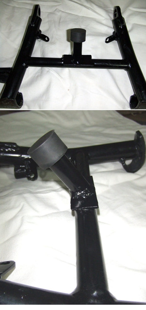

J'ai récupèré la béquille central de la RGS qui court auprés de Domingo
J'ai commandé avec l'aide de Jean Louis des silencieux adaptables type jota avec les kits fixations béquille et silencieux
Par contre sur la photo le tube soudé avec la butée caoutchouc c'est d'origine ou une modif ?
Bob57
Inscrit le: 15 Aoû 2014
Messages: 512
Localisation: GrandEst
Vos motos: Laverda-Guzzi-Aermacchi
MessagePosté le: Jeu 28 Juil - 16:58 (2016)    Sujet du message: Béquille Répondre en citant
C'est la modif. à appliquer avec les pots Jota. Dans ton kit de montage, tu dois avoir les platine d'inversion des pots (Silent bloc monté en dessous), mais ces pots non pas les fixations de la platine qui les relie entre eux dans leurs partie inférieure et qui sert en même temps de butée de béquille. Est ce clair?
Wait and see.
Messages: 11 036
MessagePosté le: Ven 29 Juil - 06:35 (2016)    Sujet du message: Béquille Répondre en citant
En fait, les silencieux type Jota pour RGS de Malcolm ont la modif pour adapter la plaque et les silentblocks:

MessagePosté le: Ven 29 Juil - 11:54 (2016)    Sujet du message: Béquille Répondre en citant
Ça au moins c'est une adaptation intelligente et réfléchie Okay .
