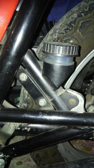

Je cherche un maitre cylindre AR de 1000 1976
Merci

Tu es sûr qu'il est HS? Parce qu'ils sont durs à purger si on les laisse en place...

J ai changé les joints et je n arrive pas a le reamorcer, ni en poussant , ni en tirant le liquide
MessagePosté le: Lun 19 Sep - 18:44 (2016)    Sujet du message: MC Répondre en citant
Essaie en l'enlevant du cadre et en le surélevant, puis en le tapotant pour décoincer les bulles d'air. Sa position d'origine empêche une bonne purge. Voir aussi si le réglage est bon de telle manière que le piston revienne complètement en butée en AR (problème fréquent!). Si vraiment ton MC est mort (ce qui serait étonnant), je dois en avoir un, mais je suis quasiment certain qu'il est bon.

Je vais suivre ton conseil et faire la purge a 4 mains
MessagePosté le: Lun 19 Sep - 21:09 (2016)    Sujet du message: MC Répondre en citant
En gros, il faut que la vis de purge de l'étrier soit le plus haut point du système. Donc tu démontes ton étrier, tu le surélèves en mettant la vis de purge le plus haut possible, tu purges et de temps en temps tu tapotes le MC, la durite et l'étrier avec un tournevis par exemple. Regarde aussi, comme dit plus haut, que ton piston de MC revient bien totalement en AR.

Tu peux aussi bloquer les pistons dans leur étrier avec des petites cales en bois pour avoir moins de volume de Lockheed quand tu purges le circuit
Moins de Lockheed, moins de bulles d'air ... CQFD

A quatre mains sur l etabli, MC et etrier ,purge en 5 minutes
Et moi qui galere avec çà depuis si longtemps
Merci beaucoup
