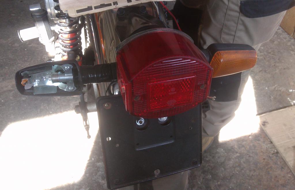

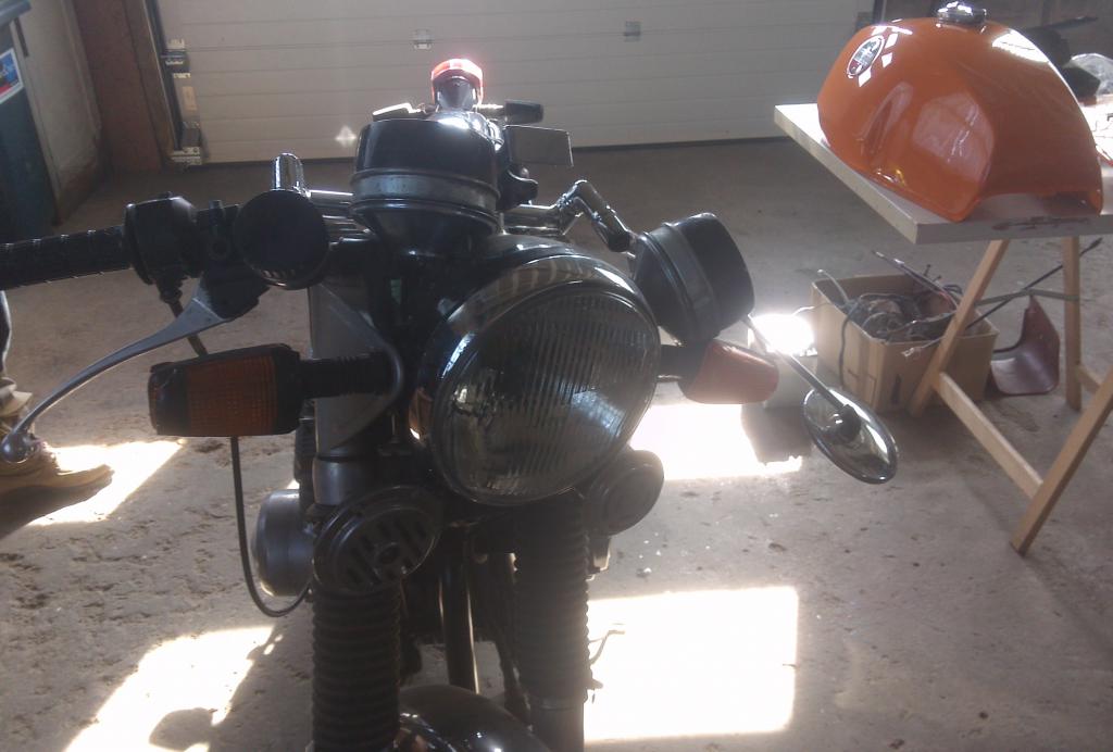

Pour aider un pote  à redémarrer sa 1000 et la mettre dans un bon jus , il recherches  des clignotants avec support.
Je lui ai  déjà trouver un selle avec Gégé.
Ou bien une adresse de produits compatibles.
Regardez le sacrilège Embarassed

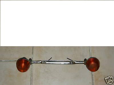

Le support arrière n'est pas très courant, voir du côté des Guzzi de l'époque qui ont les mêmes clignotants mais pas forcément le même support.
Et voilà à quoi ressemble le support arrière (vu sur LBC il y a longtemps) ici équipé de clignotants Japonais!:

Le support avec les clignotants CEV, voir ci dessous, je ne suis pas sûr que les silent-bloc soient d'origine mais ça peut pas nuire à condition de rajouter un fil de masse!

et à l'avant comment ils sont fixés ?

Avec les silent-blocks, à mon avis çà ne passe pas car l'espace est restreint entre support de plaque et garde-boue.

Avec des silent-blocs de 15 mm de hauteur ça passe! mais avec des 20mm la barre touche dans le GB arrière lors des oscillations permises par le caoutchouc.

Je suis allé sur le site , il y a bien des clignotants  , mais pas vu cette barre !!!
Denrée très rare..

Il y a des supports avant et arrière chez Paradies... et donc probablement chez Wolfgang aussi.
Pour l'avant, une tige filetée percée, quelques écrous et un bout de tube inox fait l'affaire, il y a un sujet sur le forum qui précise le tout avec l'apparence d'origine conservée.
Pour l'arrière, il doit être possible de bricoler quelque chose d'apparence très proche de l'origine avec les mêmes ingrédients.
