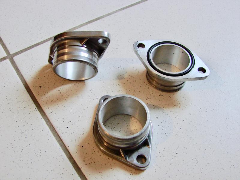

Je vends trois pipes d'admission alésées à 36 mm. Je les avais achetées lors de l'achat groupé pour les Mikunis il y a 2/3 ans.
C'est neuf, jamais servi. Echange possible avec des 36 mm coudées.

Comme j'ai pas de réponses je les ai installées avec la rampe de carbus, ça passe impeccable mais c'est des filtres DNA. Pour ne pas toucher aux  caches latéraux les deux de chaque côtés sont tournés vers l'intérieur    Okay
Les pipes coudées c'était pour ne pas qu'ils déjaugent en conduite sportive, j'avais lu ici, mais comme ça prendra un certain temps, d'ici là ...
Est-ce qu'on installe les pipes direct rien qu'avec les joints thoriques ou je dois les redémontés pour en plus y mettre de la pâte à joint?

Pas de pâte à joint sur les toriques, mais un graissage des joints est toujours recommandé.
Prendre une graisse de nature différente des joints utilisés, c'est à dire pas de graisse silicone avec des joints à base silicone car les solvants contenus dans la graisse pourraient avoir une action néfaste sur la matière des joints. Logique non!
Pour faire simple et ne pas se tromper, de la graisse minérale sur les élastomère de silicone, et de la graisse silicone sur les autres élastomères.

Ne pas oublier le joint isolant entre pipe et culasse.
Messages: 1 216
MessagePosté le: Dim 17 Sep - 21:34 (2017)    Sujet du message: Pipes d'admission Répondre en citant
Je ne pense pas qu'il y ai des joints isolants sous ce type de brides prévues pour montage avec manchon élastomère, mais je ne connais pas trop les 1000!
Messages: 7 125
MessagePosté le: Lun 18 Sep - 16:33 (2017)    Sujet du message: Pipes d'admission Répondre en citant
Sur les pipes rigides il y a un joint torique dans la pipe pour l'étanchéité avec la culasse, et il y a une bague plastique (le terme est impropre, mais tant pis ...!) dans la pipe pour faire l'étanchéité avec le carbu.
Voilà, avec ça ton moteur est aux p'tits poils, pas de prise d'air Okay

Il ya une bague,bride ,ou joint antichaleur,n°13 dans la partlist 180°.

Effectivement Pierre tu as raison.....dans ce cas c'est le montage type 120°.
Messages: 1 216
MessagePosté le: Mar 19 Sep - 22:49 (2017)    Sujet du message: Pipes d'admission Répondre en citant
Peut être pas un montage 120°, il me semblait que les (RGS) ont une pipe d'admission souple avec montage directe du carbu dans la pipe.
Dans le cas du montage de la moto d'Hervé il s'agit d'une pipe rigide avec un manchon souple intermédiaire entre pipe et carbu, montage sans doute prévu pour des carbus asiatiques...
