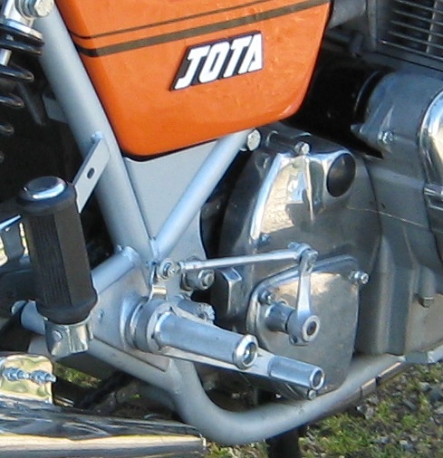

Les "Tarozzi" de Wolfgang c'est ça :
JLO, tu devrais reconnaitre cette Jota .....

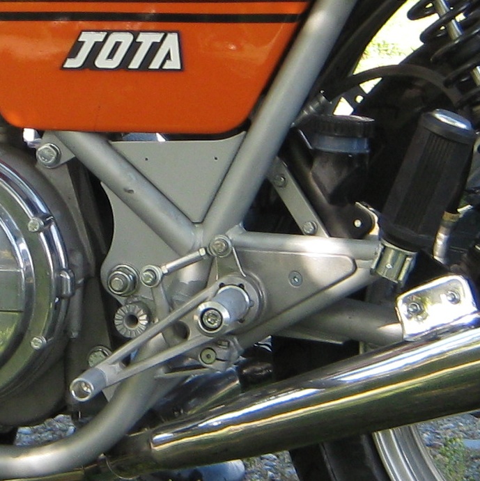

sfcl a écrit:
Heu.... pas sûr!...
Bon ok, avec ce petit bout d'image ce n'était pas évident !
La voilà en entier (l'indice c'est l'environnement...) :
