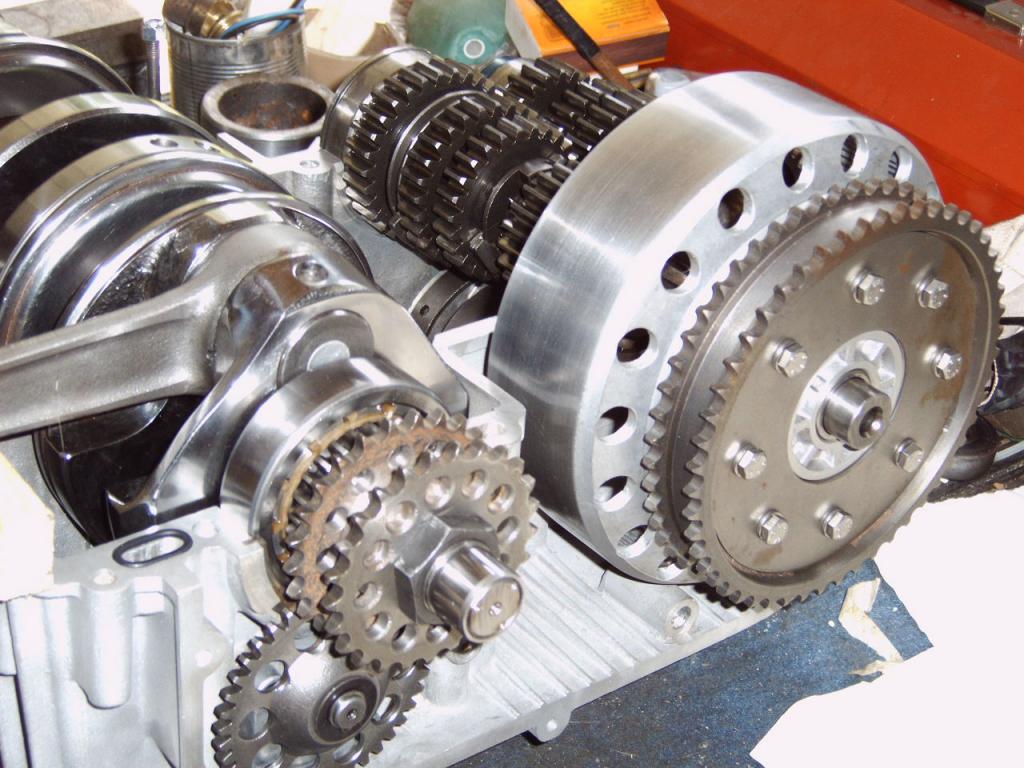

Pendant que tu y es, tu peux aussi alléger la cloche et la percer pour permettre à l'huile de mieux circuler.
Bob57
Inscrit le: 15 Aoû 2014
Messages: 564
Localisation: GrandEst
Vos motos: Laverda-Guzzi-Aermacchi
MessagePosté le: Mar 24 Juil - 21:51 (2018)    Sujet du message: équilibrage cloche embrayage Répondre en citant
+ 1 avec JLO.
Allégement et équilibrage fait chez Phil Todd, il y a 2 décennie:
Wait and see.
Messages: 12 552
MessagePosté le: Mar 24 Juil - 21:56 (2018)    Sujet du message: équilibrage cloche embrayage Répondre en citant
Pour ma part, j'ai fait retirer la dernière rangée (extérieure) de dents afin d'utiliser une duplex Mercedes.
