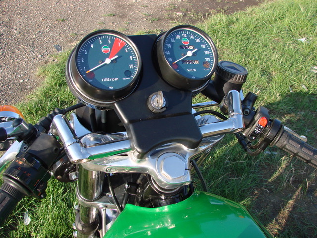

MessagePosté le: Dim 26 Aoû - 08:28 (2018)    Sujet du message: Té de fourche supérieur 38mm Ceriani Répondre en citant
Est-ce que d'après la photo on peut dire de quel té il s'agit, svp ?  Type 1200 ou avec déport.

Très difficile à dire de quel modèle il s'agit, déjà que la mesure n'est pas facile sur une moto assemblée...
Mais peut être possible par comparaison, je vais regarder en détail mais ne promet rien.
Le remplacement du té supérieur est bien sûr indispensable mais un contrôle du té inférieur est sans doute nécessaire, si il est de la même origine que le supérieur il a pris un coup et peut ne plus être d'équerre avec l'axe de colonne.
La mise en place des tubes dans les tés donne un bonne idée des éventuels défauts, si difficultés de montage l'alignement des tés n'est pas correct!
